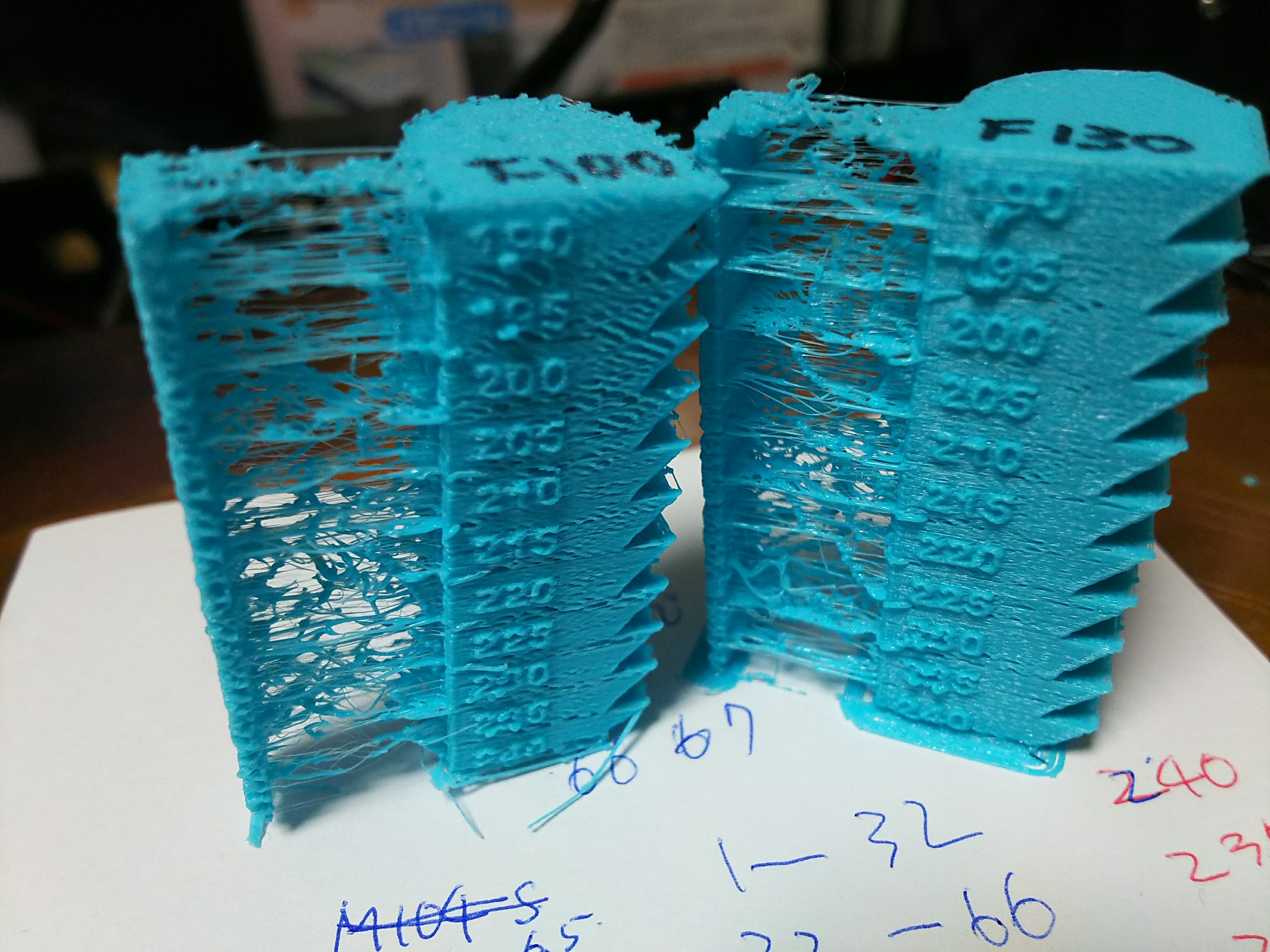

After changing CURA to Ver.3.x.x,
After changing CURA to Ver.3.x.x, there are many cases where printing is performed somewhat in a state of sky even after printing.
When I looked closely, I had not noticed that the generic filament diameter had changed to 2.85 mm, so I reworked the 1.75 mm setting and printed it.
As before, it seems that you can print dense.
CURAをVer.3.x.xに変更してから、印刷しても何故かスカスカな状態で印刷されることが多くなった。
よくよくみると、ジェネリックのフィラメント直径が2.85mmに変わっていたのに気づかずにいたので、1.75mmの設定を作り直して、それで印刷をおこなっている。
以前のように、密度のある印刷ができそうだ。

@Rodrigo_Pereira 1枚めの写真は、射出量が3.0mmフィラメントの設定で計算されているためなのか、同じヘッドの距離移動でも少なく射出されているようです。その為、隙間がたくさんできてしまっています。
1.75mmに設定し直した後は、まだ柱の印刷はしていません。紛らわしい画像を一緒にしてしまい、ごめんなさい。

どうやら、Anet A8プリンターの設定ファイル内のマテリアルの値が、2.85mmになっていました。前から使っていた設定では1.75mmだったのですが、いつの間にか変わっていたようです
Cura has a 3 mm filament as the default. You need to change it.
