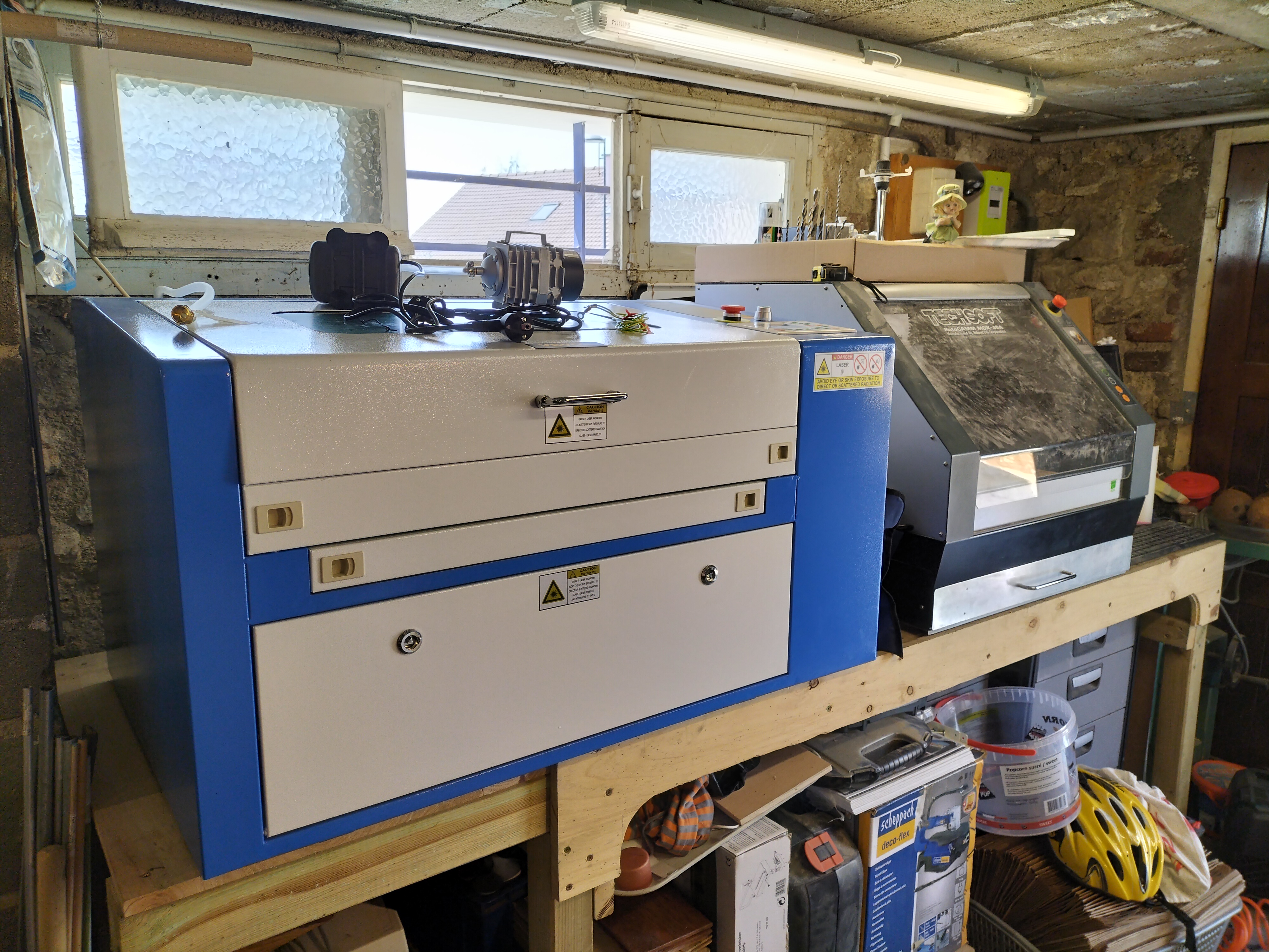

Bonjour à tous, je me suis acheté le modèle vevor 50w CO2 30X50 cm.

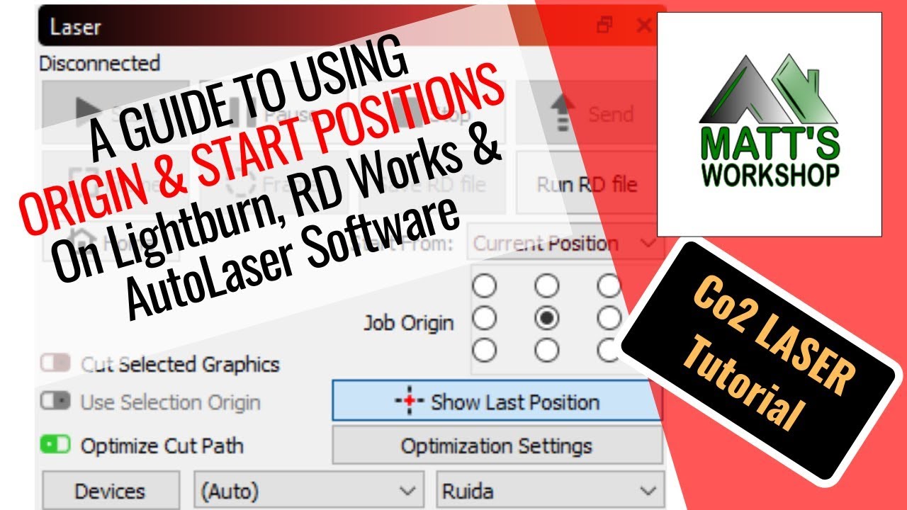

Check this video:
The machine origin stuff is explained in the first few minutes.
