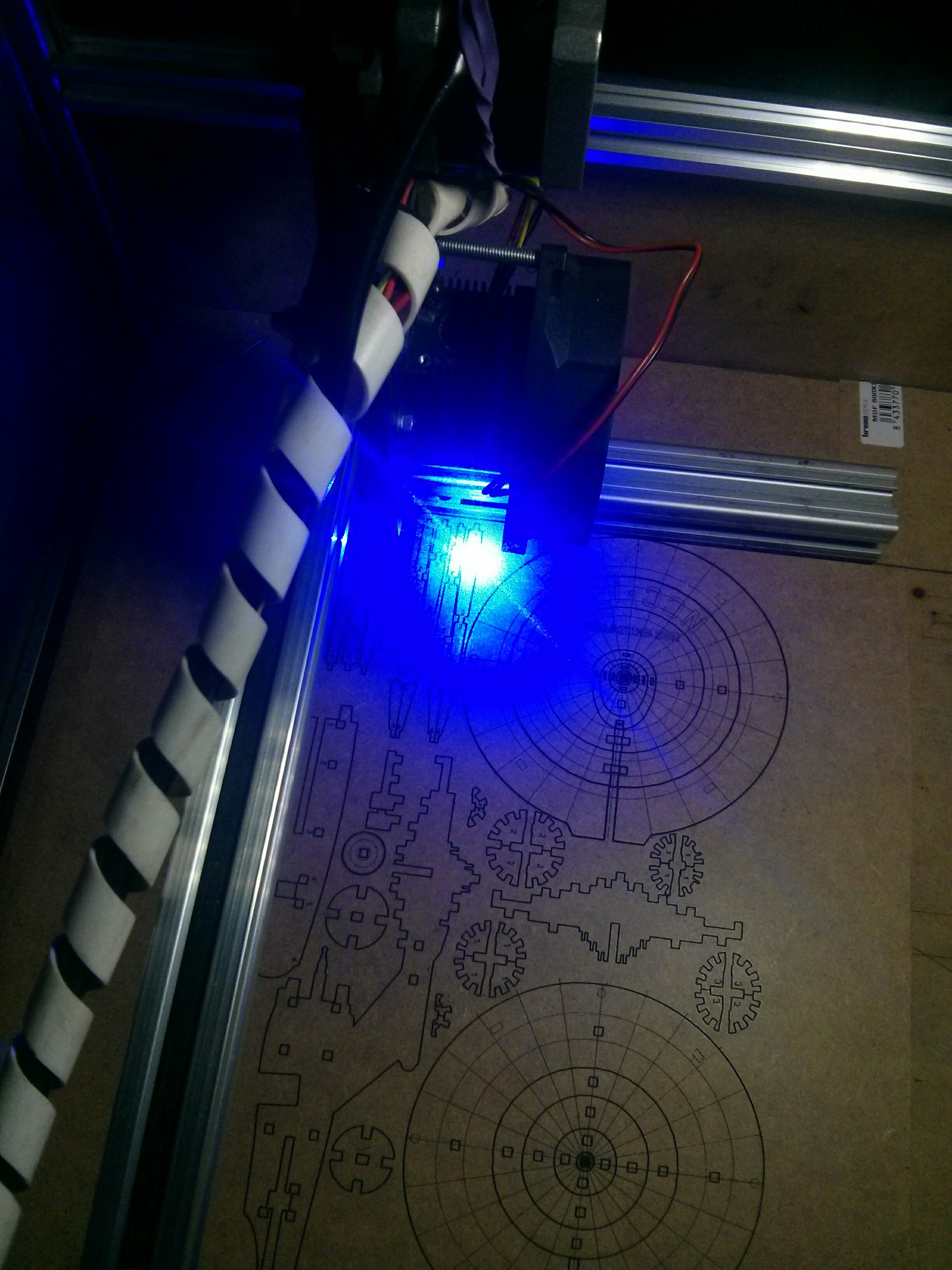

Created with LW4, sent to láser Machine with LW3.
Board Ramps 1.4 running grbl 1.1e.
I am surprised, arduino mega 2560 can run grbl 1.1e.
Running Grbl native on mega 2560 / ramps 1.4? Please share how you did this.

@Roberbike que transistor y resistencias usas para hacer el PWM low? o el firm de la ramps va prehackeado?
@Jorge_Robles para controlar el diodo laser tengo un driver que compre por Ebay a un ruso.Utilizo la salida de servos D5 o D6, no lo recuerdo ahora, que me da 0 a 3,6V. Esa salida la conecto a la entrada TTL PWM de mi driver 0-5V y ajusto los amp. de salida con la pot. max.
El firm que puse ya funciona con esa salida. Solo tienes que preocuparte de los finales de carrera. Yo no lo he conseguido todavia, entre que no controlo mucho y no tengo tiempo…
Ahhn que es diodo jajajaja, no me habia dado cuenta (y mira que está en la foto) es que el rollo del transistor es para las de co2
Gracias de todas maneras
De todas maneras el que ha hecho el firmware lo utiliza en un láser de co2. Y creo que no utilizan ningún transistor ni nada parecido.
