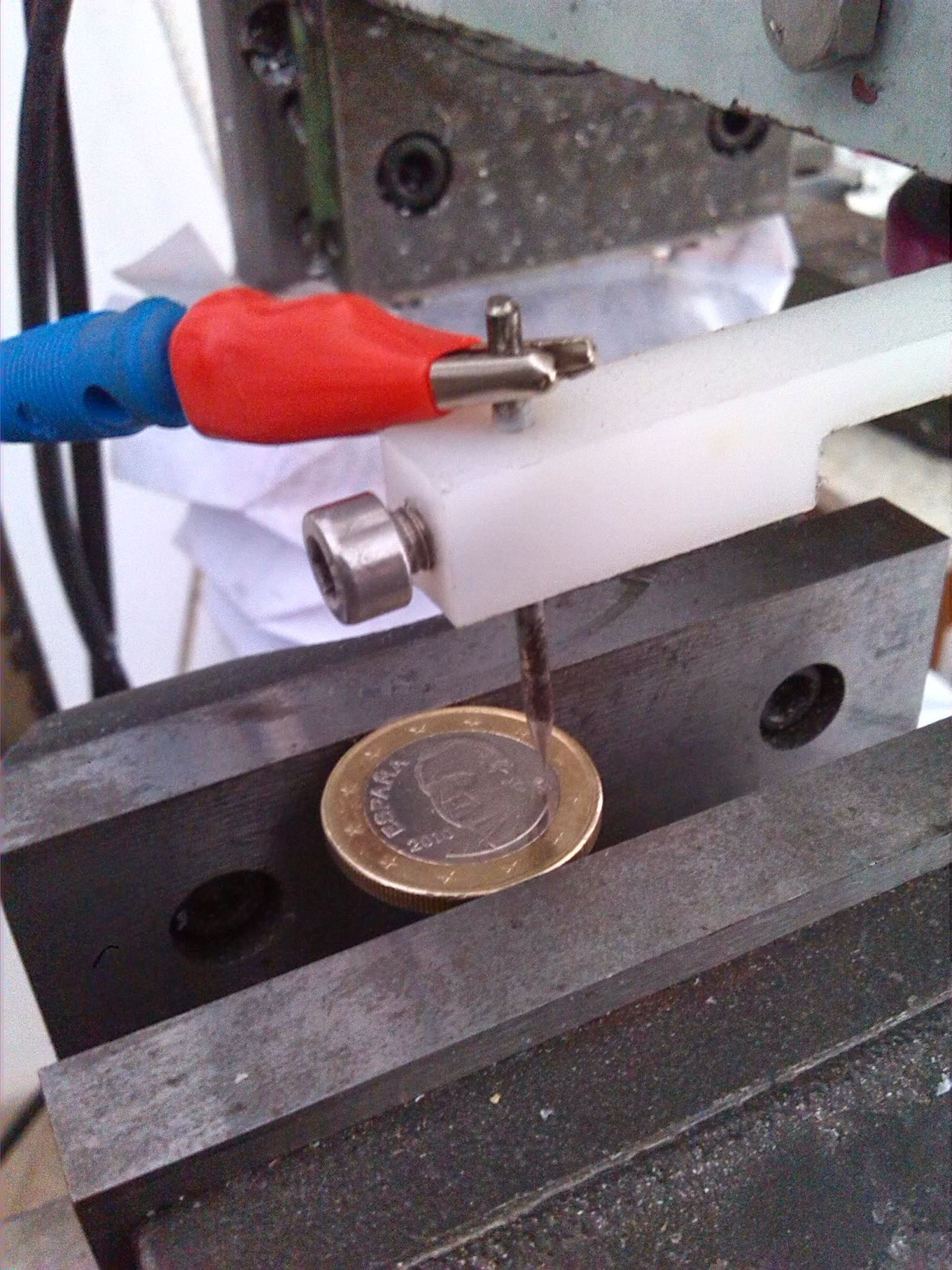

Escaneado 2 y media D con Linuxcnc y una BF20.
Es una corona de unos 4mm2.
Resolucion de 0.02 mm.
El Programa que escanea :
