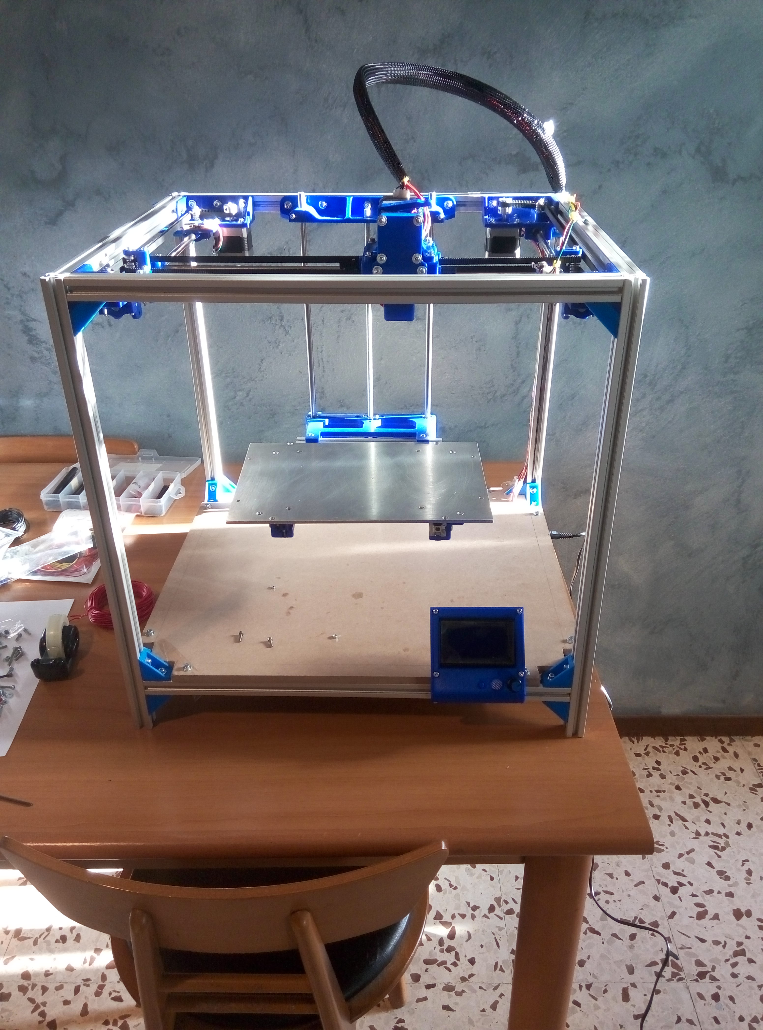

Finito adesso tocca al firmware calibrazione e poi si stampa appena pronto metterò un video
looks nice tho i would probably support the idlers screws in 2 points

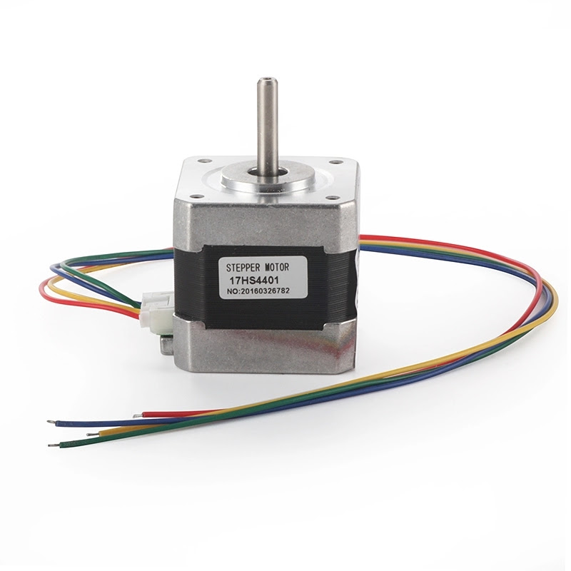

Ragazzi ho un piccolo problema non è la prima stampante che costruisco ma è la prima volta che ho questo problema tutti i motori nema 17 non girano e fanno un forte rumore penso siano i fili invertiti dal costruttore chi sa aiutarmi per metterli nel modo corretto i motori sono questi
Risolto invertendo il cablaggio ,ora sto impazzendo con il firmware
