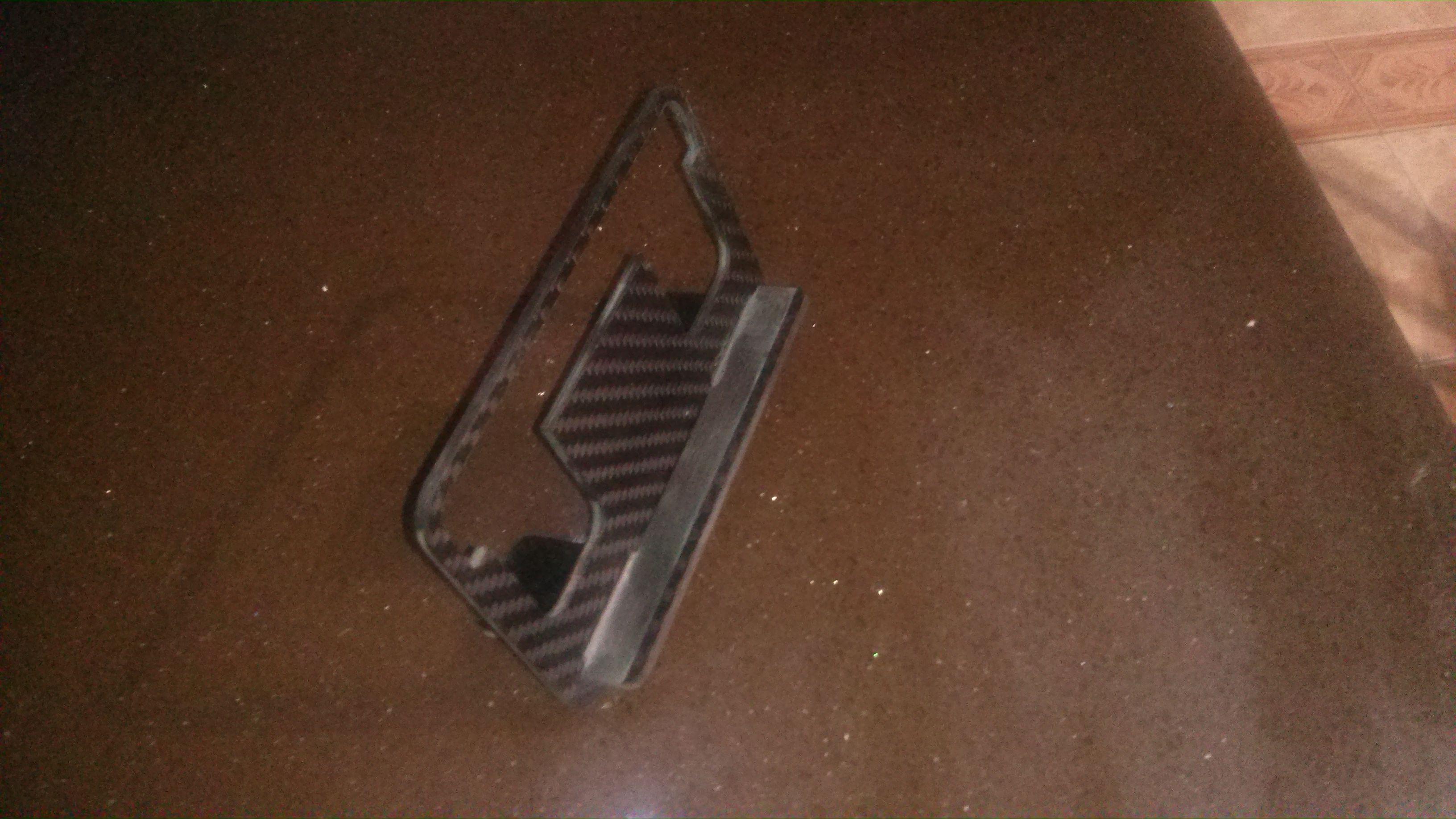

First steps with carbón fiber.
Happy with the results.
CNC Cbean from open builds and laserweb 4.
Buenísimo. Que grueso es la fibra?
Que Settings usastes de velocidad y DOC
El grueso es de 3 mm. Todavia estoy aprendiendo, pero basicamente use estos valores:
Fresa de 3 mm , velocidad 18000 rpm feed rate 300 mm/min y bajada de Z a 60 mm/min. Pasadas de 1.5 mm. Se puede hacdcer pasadas de 3 mm directamente.
Fresa de 1,2 mm, velocidad 20000 rpm
feed rate 60 mm/min, z 60mm/min, pasadas de 1 mm.
Las fresas se calientan mucho, por lo que hay que refrigerar con agua.
