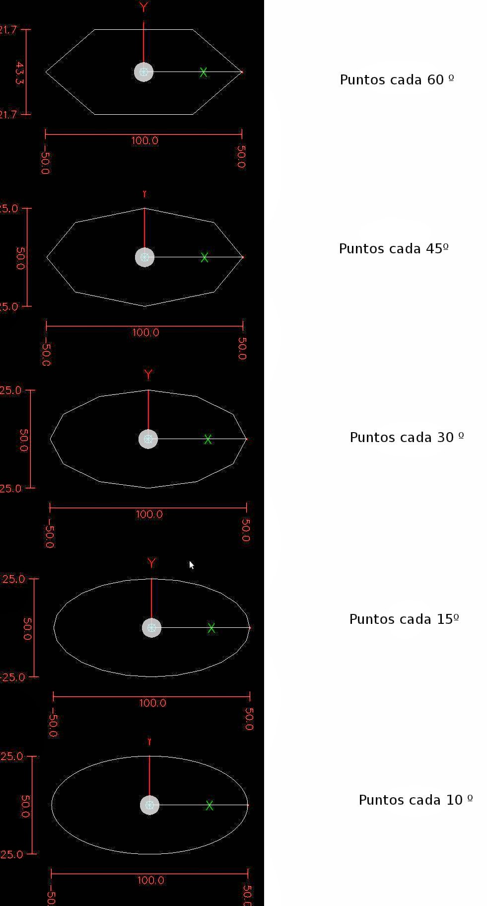

GCode para una elipse.
G17
G21 G40 G49
G64 P0.03
(Crea una elipse con el radio X definido y un porcentual del Y)
(El angulo de paso da la definiciona cual queremos mecanizar)
#<Radio_X>= 45
#<Escala_Y>=.5
#<Angulo_Paso>= 10 (Angulo Paso)
#<Angulo_Actual>= 0
#<Velocidad_Mecanizado> = 300
#<Velocidad_Vacio> = 500
G1X[#<Radio_X>COS[0]]Y[#<Radio_X>#<Radio_X>*SIN[0]]f#<Velocidad_Vacio>
G1 z-1 F#<Velocidad_Mecanizado>
o101 WHILE [#<Angulo_Actual> LT 360]
G1X[#<Radio_X>COS[#<Angulo_Actual>]]Y[#<Escala_Y>#<Radio_X>*SIN[#<Angulo_Actual>]]F#<Velocidad_Mecanizado>
#<Angulo_Actual>=[#<Angulo_Actual>+#<Angulo_Paso>]
o101 ENDWhile
G1X[#<Radio_X>COS[360]]Y[#<Escala_Y>#<Radio_X>*SIN[360]]
G1 Z2 F#<Velocidad_Vacio>
