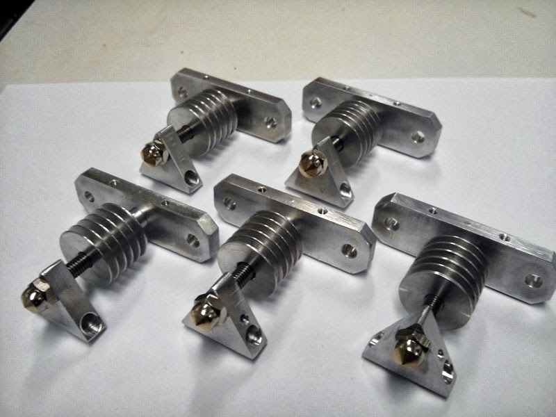

Os presentamos el nuevo HOTEND LeoNozzle AllMetal, diseñado por @Juan_Tendero en colaboracion con nosotros, Sacamos cincon unidades en Fase PreBeta .
Caracteristicas: Base Triangular, alcanza la temperatura de fusion 3 veces mas rapido.
Nuestras pruebas funcionas hasta una hora sin ventilador, es capaz de retomar su funcionalidad con una pequeña brisa, por lo que aconsejamos un ventilador de 30x30.
Tiene Boquillas intercambiables, en esta fase el punto es de 0.5mm.
Se puede poner acoplador para BOWDEN
El material con el que están fabricados es de altisima calidad y gran tecnología.
Ahora mismo tenemos dos de estos cinco por si alguien los quiere probar en fase BetaTester, si alguien esta interesado puede enviarme un mail.

Ehhhhhhhhh, they’re using brass dome-head nozzles. I also see no heat-break. In my honest opinion, these won’t be a match for the E3D in quality. They look like (at best) a first iteration.
