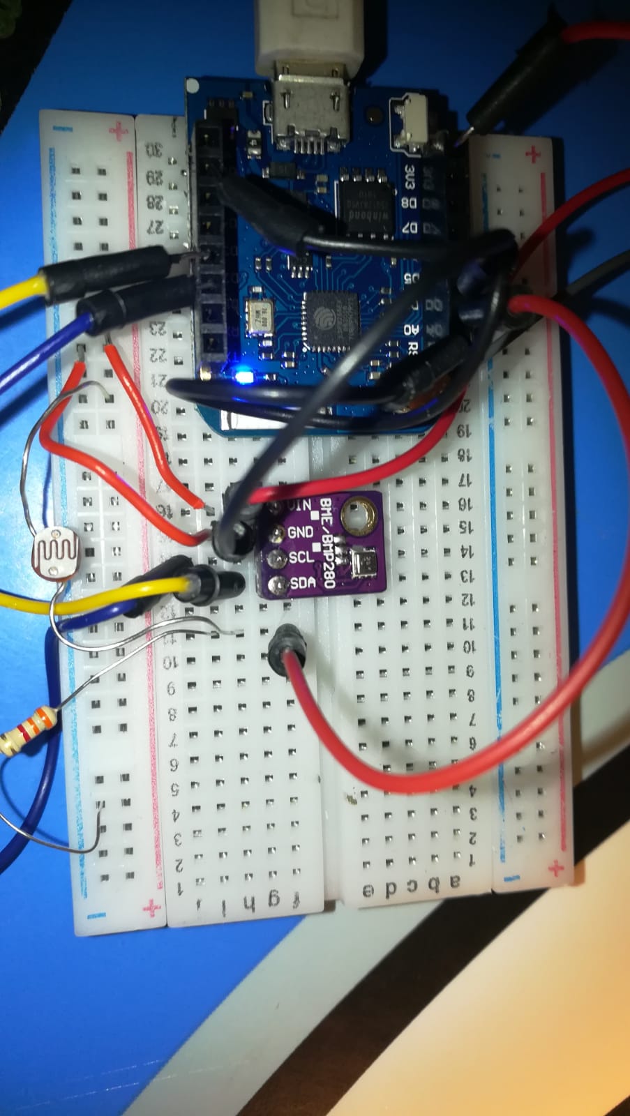

Что это за устройство? Впервые такое вижу
the processor is an Esp8266 on a Wemos D1. The triple sensor temperature, air pressure and humidity is a BME 280. The light is sampled over a voltage divider and a 3 kOhm resistor directly on the analog input. The software is the Arduino IDE, with the 8266 libraries, those for thinger.io the I2C universal wire library, and that for the BME280. You have to open a free account there. The user interace requires no programming, just created visually and online.
процессор - Esp82666 на Wemos D1. Тройной датчик температуры, давления воздуха и влажности - BME 280. Отбор проб света осуществляется через делитель напряжения и резистор 3 кОм непосредственно на аналоговом входе. Программным обеспечением является IDE Arduino с библиотеками 82666, для thinger.io - универсальная проводная библиотека I2C, а для BME280 - библиотека BME280. Там вы должны открыть бесплатный счет. Интерфейс пользователя не требует программирования, создается только визуально и онлайн,

@Walter_Rorschach WeMos D1 !? You completely changed it! I have several, but didn’t recognised yours! Awesome! We just started celebrating a new year yesterday, maybe that is the cause

@Walter_Rorschach and yes, your guess is absolutely right, thank you!
P.s. ah, I have helped you to guess! I wrote in Russian, sorry!
