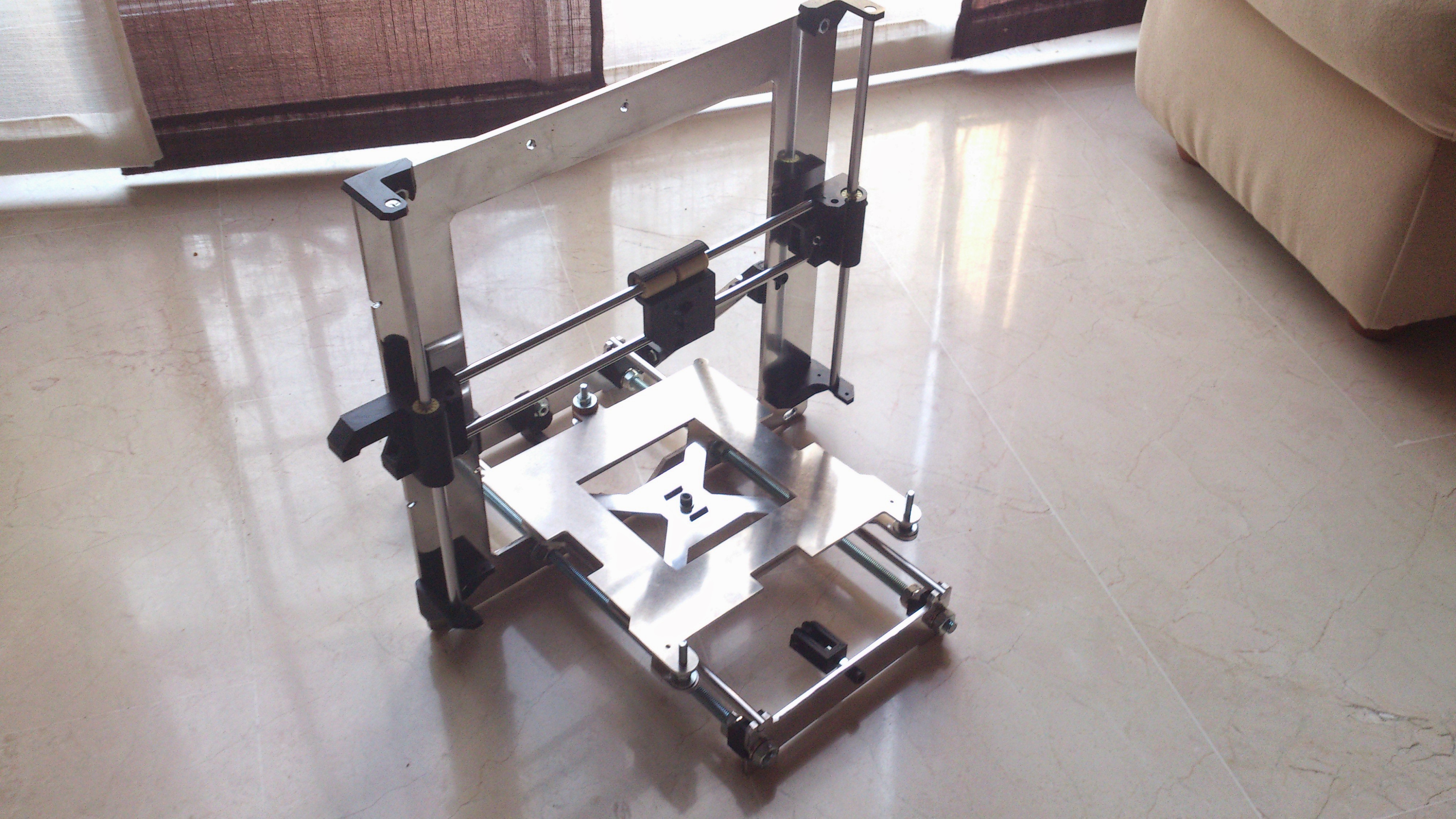

Originally shared by Manuel Palacios
Bueno aquí tenéis el armazón completo, ya ha superado la fase alfa. Como os comenté es aluminio de 5 mm, en este caso pulido. Gracias a las diagonales traseras queda muy firme a la vez que ligera.
He intentado eliminar cuantos mas tornillos mejor, la gran mayoría de las piezas se fijan con un tornillo de M6 .
Los taladros, excepto los imprescindibles de la plataforma, no van roscados, eso complica la fabricación.
Aquí podéis ver la versión con plataforma nivelable con dos tornillos, finalmente ha quedado lo suficientemente compacta. La pieza de arriba es aluminio de 3 mm y encarece un poco el conjunto. En la versión clásica para cuatro tornillos, casi todas las piezas entran dentro del marco.
En este caso en particular estoy probando barras cromadas, super lisas y superrectas con casquillos Igus, y se nota sobre todo en la rectitud y la dureza de las barras.
La verdad es que ahora teniéndola montada me gustaría modificar otro par de cosillas, esa será la fase beta, pero esta vez me gustaría hacer una tirada de 20 ud por lo menos.
