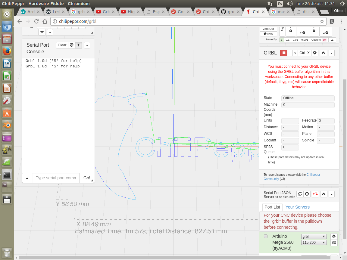

@vMeph alguien del publico que pueda ayudar, hay una versión para arduino mega 2560 GitHub - gnea/grbl-Mega: An open source, embedded, high performance g-code-parser and CNC milling controller written in optimized C that will run on an Arduino Mega2560
trato de conectarla con chilipeppr pero no me deja
trato de conectar la tarjeta mega con el https://github.com/gnea/grbl-Mega/ , la selecciono en Serial Port JSON pero inmediatamente se desconecta.

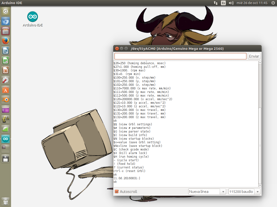

https://github.com/gnea/grbl-Mega/, esta version esta corriendo en la tarjeta arduino mega 2560
thats version 1.0 for the mega, in arduino uno you have version 1.1d
