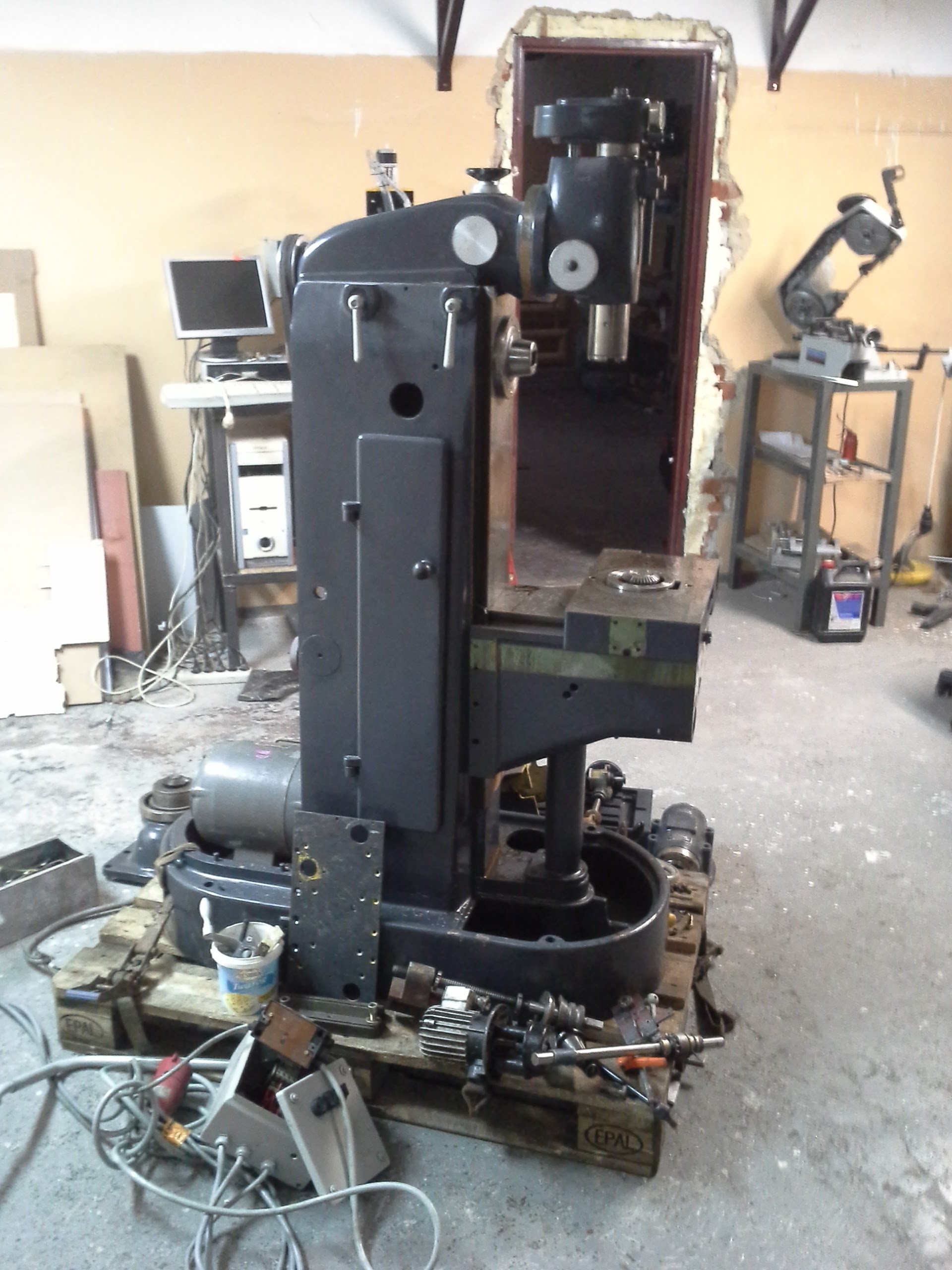

Hi!I'm maker from Poland and I'm currently retrofitting machine with ISO30  tool holder.
Hi!I’m maker from Poland and I’m currently retrofitting machine with ISO30 tool holder. Does anyone know how to make quick tool change in spindle? Thanks for all replies!
kamar na forum cnc zrobił z klucza pneumatycznego, nei wiem czy akurat o takie rozwiązanie ci chodzi, czy o całkiem automatyczne z siłownikiem?
jak masz mocowanie na śrubę teraz to najłatwiej taką przystawkę zrobić z kluczem pneumatycznym
No tego bym nie chciał, bo boję się, że jeżeli śruba będzie nie hartowana, to gwint zje ten klucz i będzie po zabawie… No ale na kluczu można ustawić moment więc może… Na razie śrubka do stołu przyszła więc trzeba się radować :smiley:
