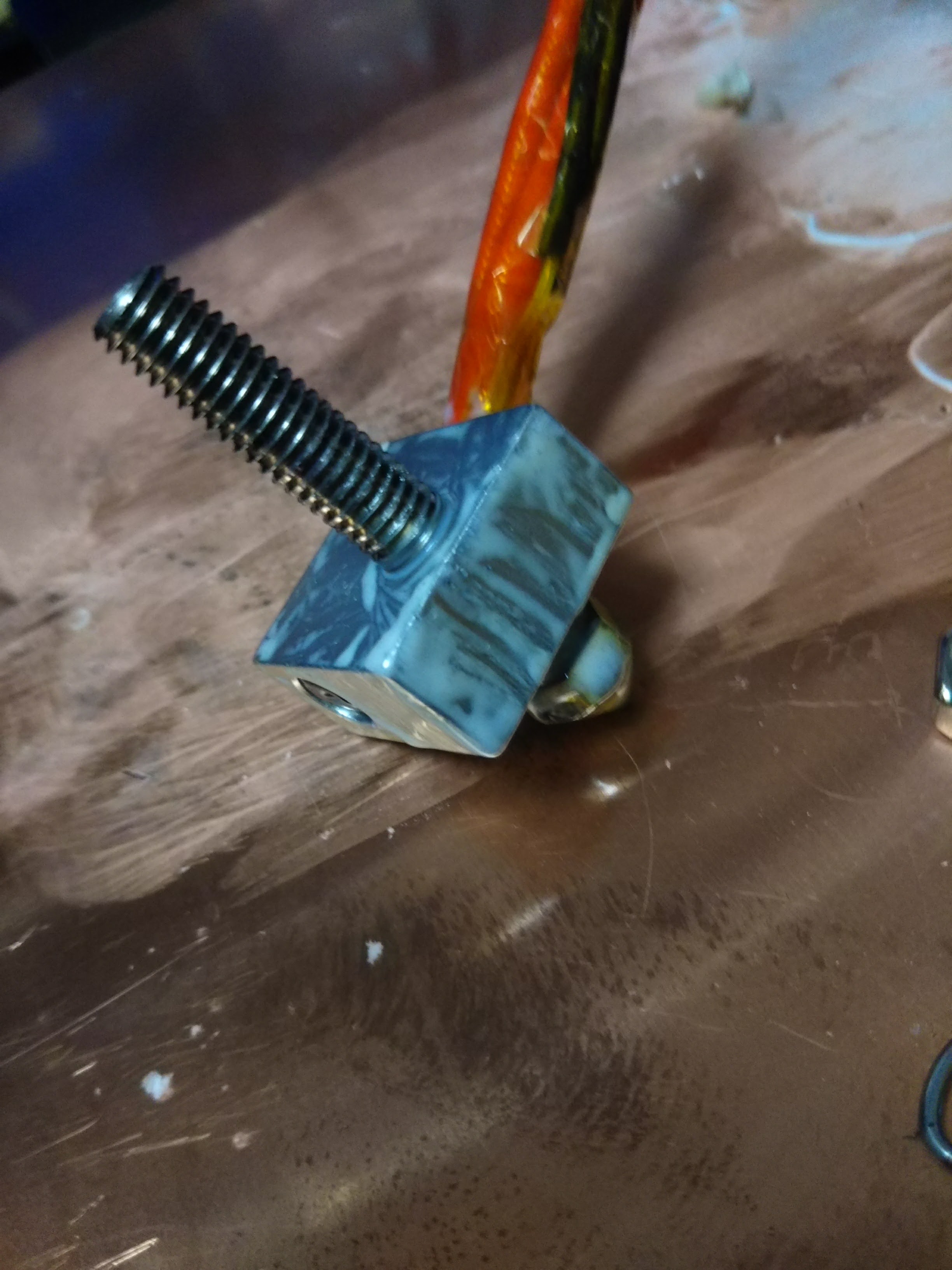

Because the installation of the nozzle was bad, the PLA bleed out.
How can I remove the PLA attached to the heater block?
日本語で教えてくれそうなブログが無いので、ここで聞きたいと思います。
ノズルの取り付けが悪かったためか、PLAがしみ出してきてしまった。
ヒーターブロックについたPLAを取り除くにはどうしたらいいですか?
日本のユーザーから、アクリサンデーというアクリル用の接着剤でとれるという情報もらって使用したところ、薄く付いているものは溶けるように無事とれました。
you can dissolv PLA with cloruro di metilene (diclorometano CH2CL2 )
