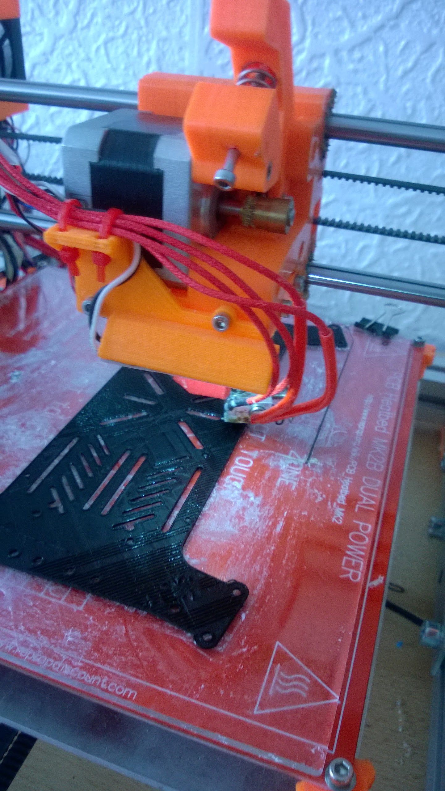

Zaujala mě plastová (polykarbonátová?) kabice na tiskárnu. :wink: Vlastní konstrukce? Jako jsou zkušenosti s tlumením hluku a udržením mikroklimatu? :wink:
Looks pretty fragile. I hope you never crash your copter! :wink:
@Tomas_Vit je to obyc plexisklo 3mm. konstrukce vlastni, pospojovana plastovyma rozkama. hluk to tlumi ale cekal ze to bude lepsi. teplomer tam nemam, ale s pla to tiskne dobre.
Copak PLA, to má naopak rádo intenzivní chlazení a průvan, ale ABS, Nylon, ASA apod., ty rádi teploučko. :wink:
PS: Pro odhlučnění doporučím podložit krabici ve styku s podložkou těsněním. (Jak se sníží vibrace, hodně to pomáhá.)
PLA isn’t a fragile as you’d think. I have a couple of 3d printed quads and I haven’t broken an arm yet. And this design using carbon fiber rods, will do even better.
