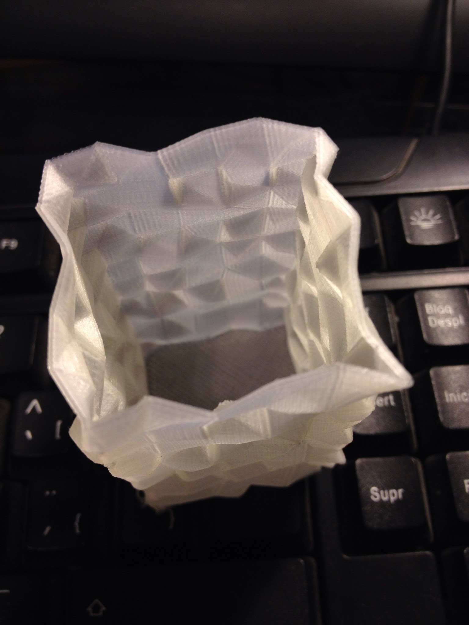

Prints with Repemaker at 50 microns layer height.
Prints with Repemaker at 50 microns layer height. I can view the layers, only groups of two or three layers. More info at: http://www.makealo.com
Estás haciendo un trabajo fabuloso. ¿Has notado mejoras en el core x-y respecto al “tradicional” ??
No es core x-y es el mismo sistema de la tantillus y la ultimaker, cada eje tiene tres barras y las laterales a la vez que sirven para deslizar en una dirección transmite mediante movimiento rotacional sobre su eje el movimiento al otro eje… Vamos lo he liado más que explicado… Ja, ja en un video se ve súper fácil. Al llevar bowden y el carro estar confinado en las dos direcciones si que se mejora mucho en el tema de vibraciones y precisión (no resolución claro esta).
