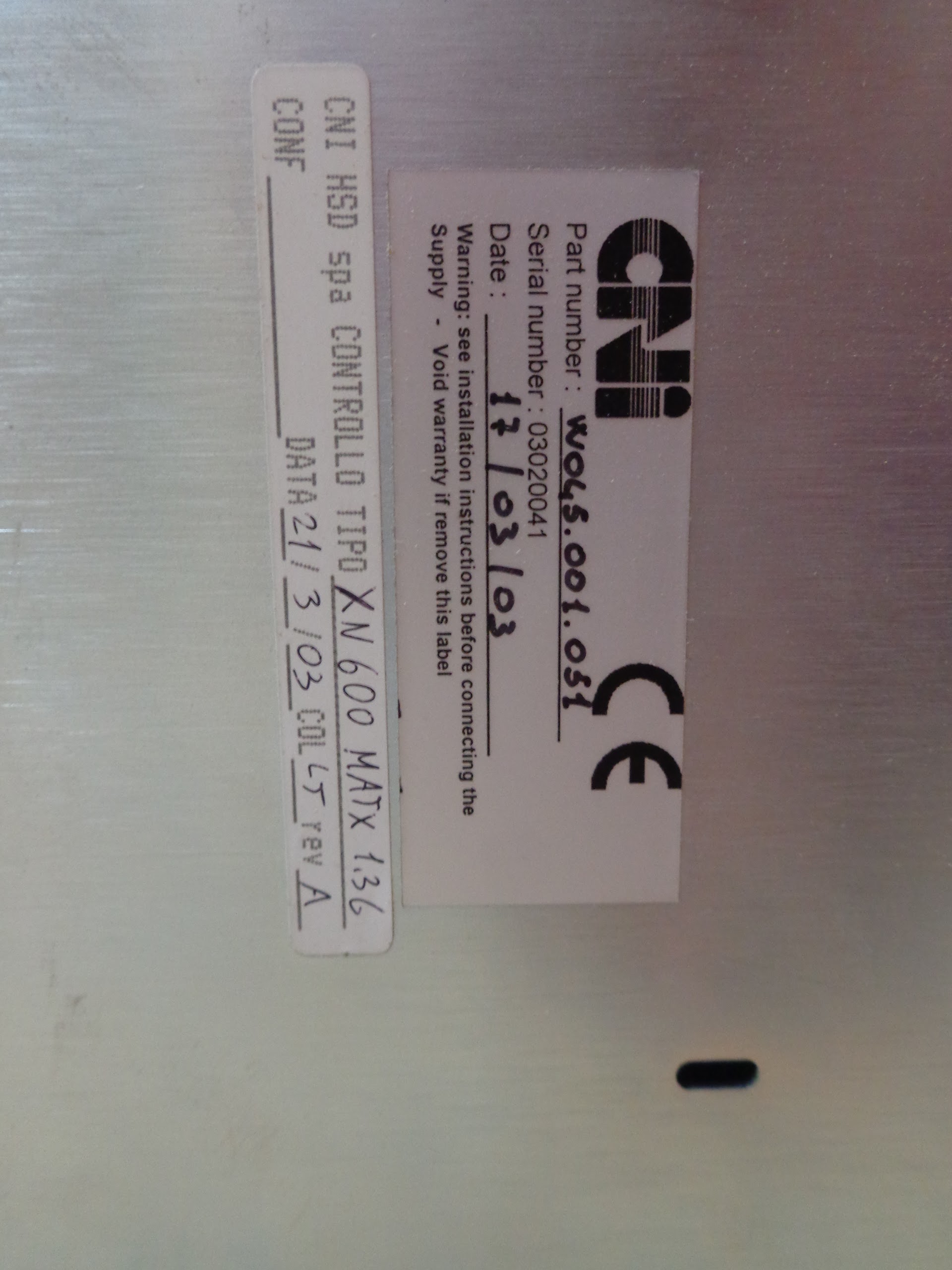

serial port json server reemplaza a este control este control hace lo mismo que serial port json pero este control es propietario, es la misma idea, en este proyecto este control queda obsoleto pero te servirá como referencia,

ok mira es exactamente igual a como tu tienes corriendo json server en tu raspberry pi .
raspberry pi y json server remplazaran a este control en esta maquina.

exactamente así trabajaba esta maquina los creadores de esta maquina llamada biesse arrow ats usan este control para comunicarse con las tarjetas plc, el husillo , y también los servopack yaskawa, y otra computadora conectada por red donde el operador interactua con el software para cargar el codigo g y monitoriar los ejes etc.
este control corre una variante de linux real time.
ahora lo hara con ChiliPeppr y SPJS corriendo en Raspberry PI
