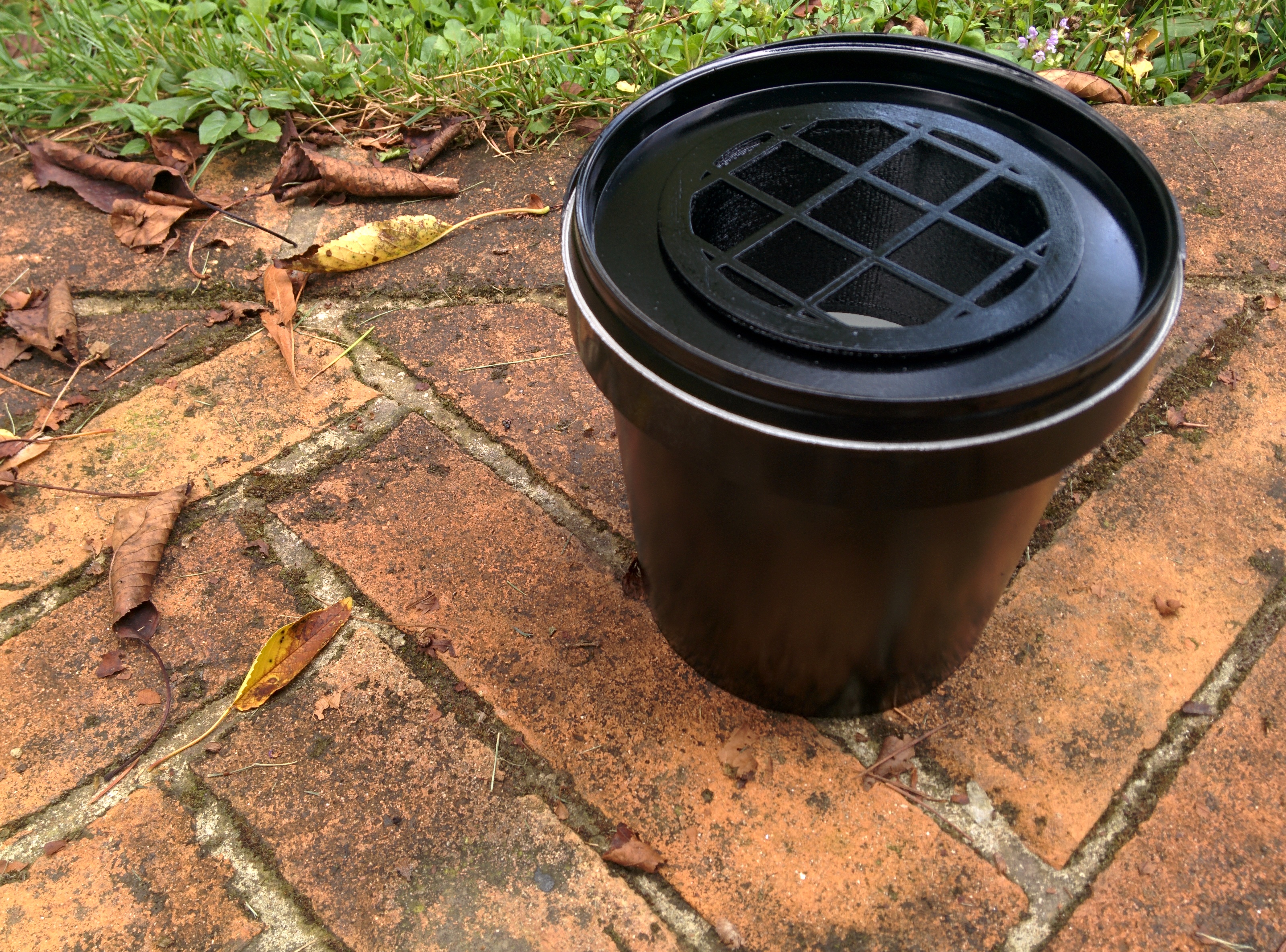

This is my diy-ovitrap.
This is my diy-ovitrap. It works well and a lot of larvae are trapped inside (check the video!). Many mosquito’s eggs are lying on the bottom…
Originally shared by Andrea Fontana
La mia trappola per zanzare ricavata da una scatola di crauti (!) con l’aggiunta di una parte stampata in 3d funziona alla grande. Il risultato nel video: quelle che nuotano sono larve di zanzare (e sul fondo ci sono altre uova). Sterminio imminente.
What do you put in it?
Just water. It works better if there’s no chlorine. Rain water is OK :slight_smile:
What is the mesh thing inside the lid
Eggs dropped by mosquitos fall inside mesh holes but larvae can’t pass through and they are trapped
@Andrea_Fontana ahh thanks good idea
