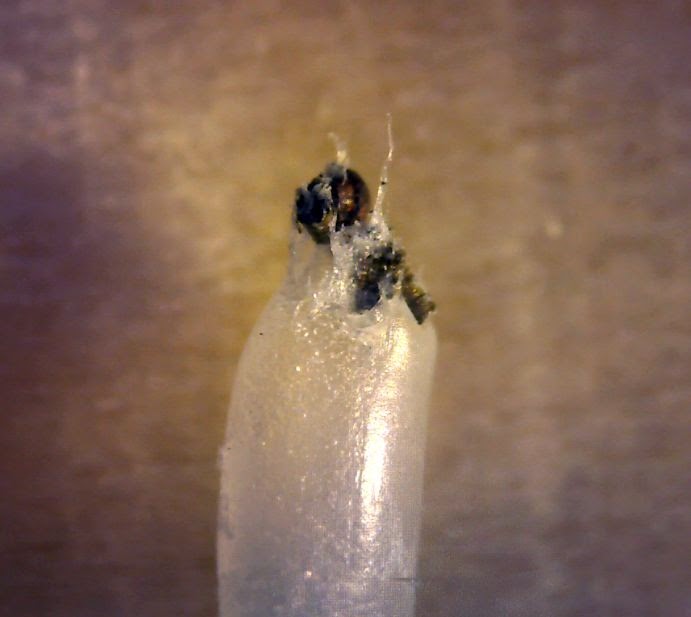

I did two pulls with Taulman Bridge yesterday and solved the extrusion problems I’ve had for far too long. I’ve been limited to max 50mm/s print speed to avoid skipping steps and checked most other things I could think of. After cleaning I could easily up the speed to 160mm/s without any skipping and could probably go faster as long as the Arduino can keep up that is (speeds set in software… not verified scientifically)
Notice the wonderful brass swarf to the lower right… Eek… most likely from the manufacturing process of the nozzle for my Hexagon hotend.
I’ll definately perform this routine regularly now that I finally got the nylon.
Originally shared by Andreas Thorn
Jag beställde en rulle Taulman Bridge-nylon från http://www.3dprima.com igår för att rengöra min hotend enligt denna instruktion http://bukobot.com/nozzle-cleaning
Det ni ser på bilden är vad jag fick ut. Det går inte riktigt att se i stillbild men det där skrufset nedåt till höger är skimrande metall. Ser ut som mässing, och kommer då troligen från tillverkningen av nozzlen.
När jag fick ut det så har jag för första gången kunnat köra i lite hastighet här. Provade att öka stegvis till 160mm/s och det fungerade utan strul. Helt fantastiskt!!!. Nu var kanske inte modellen stor nog att nå max hastighet men det gick verkligen undan. Så j-vla gôtt!
För övrigt är jag imponerad av http://www.3dprima.com . Jag beställde igår vid lunch. Fick faktura i mailen efter ca 5 min. Och kunde hämta ut paketet idag på lunchen!

@Ben_Jackson good tip! I didn’t really notice any ooze with Taulman Bridge and my Hexagon but I’ll give it a try anyway and see if there is any gunk left. It makes sense.
