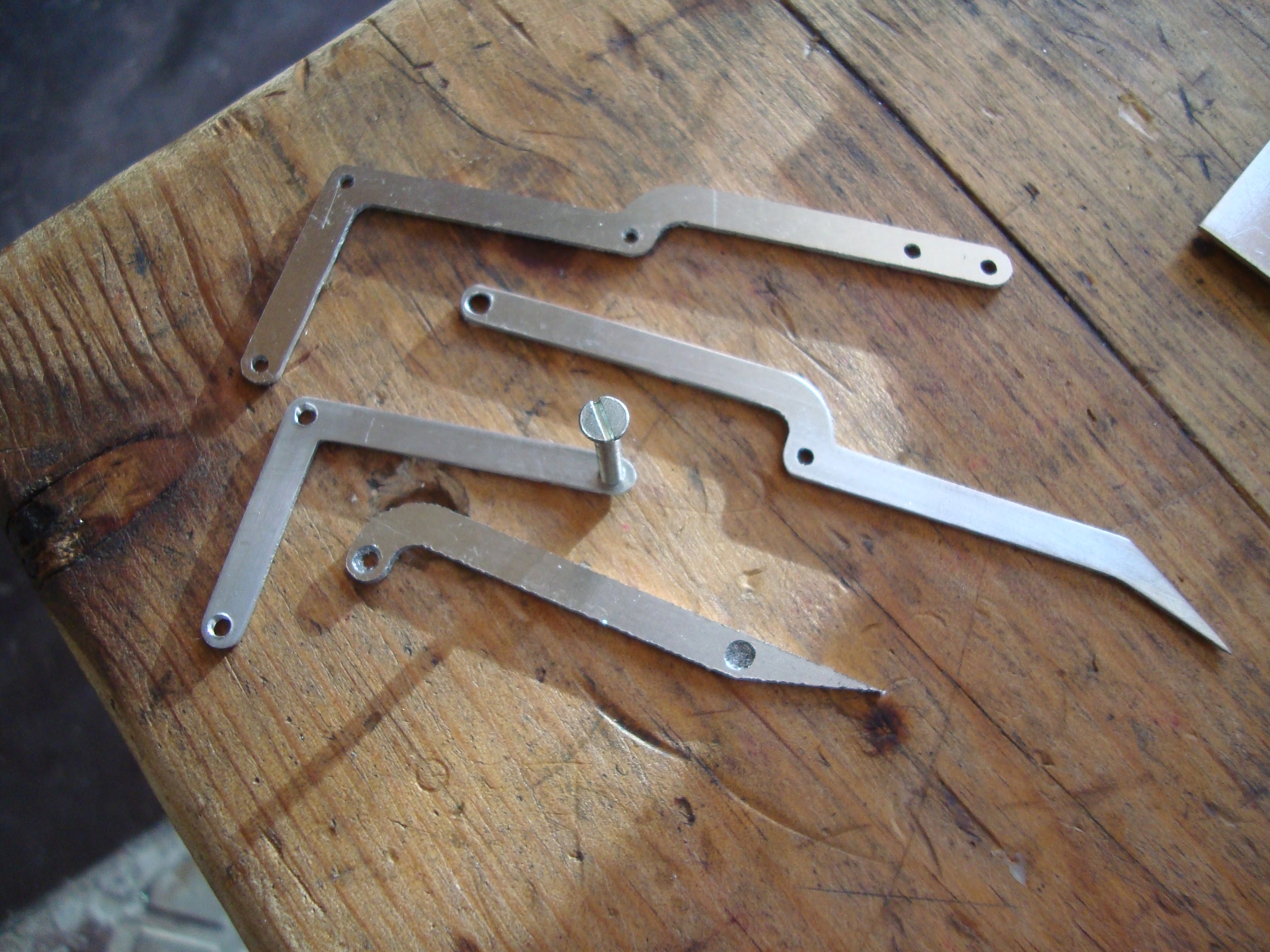

Un compas aureo en aluminio de 1.5 de espesor.
Is the accordion setup to protect the items underneath?
@Jarrid_Kerns ​, the “accordion” object is too keep chips from getting on the slides.
Great work. I was wondering, how do you ensure the screws are just exactly perfectly tight ?
Oscar, el Gcode lo hice con Deskproto.
Jarrid & Kyle, el acordeon es para proteccion de las guias, esta hecho con papel aislante de bobinado de motores electricos.
Henrik, el roscado de los tornillos lo hago en la chapa, antes de sacarl las piezas.
