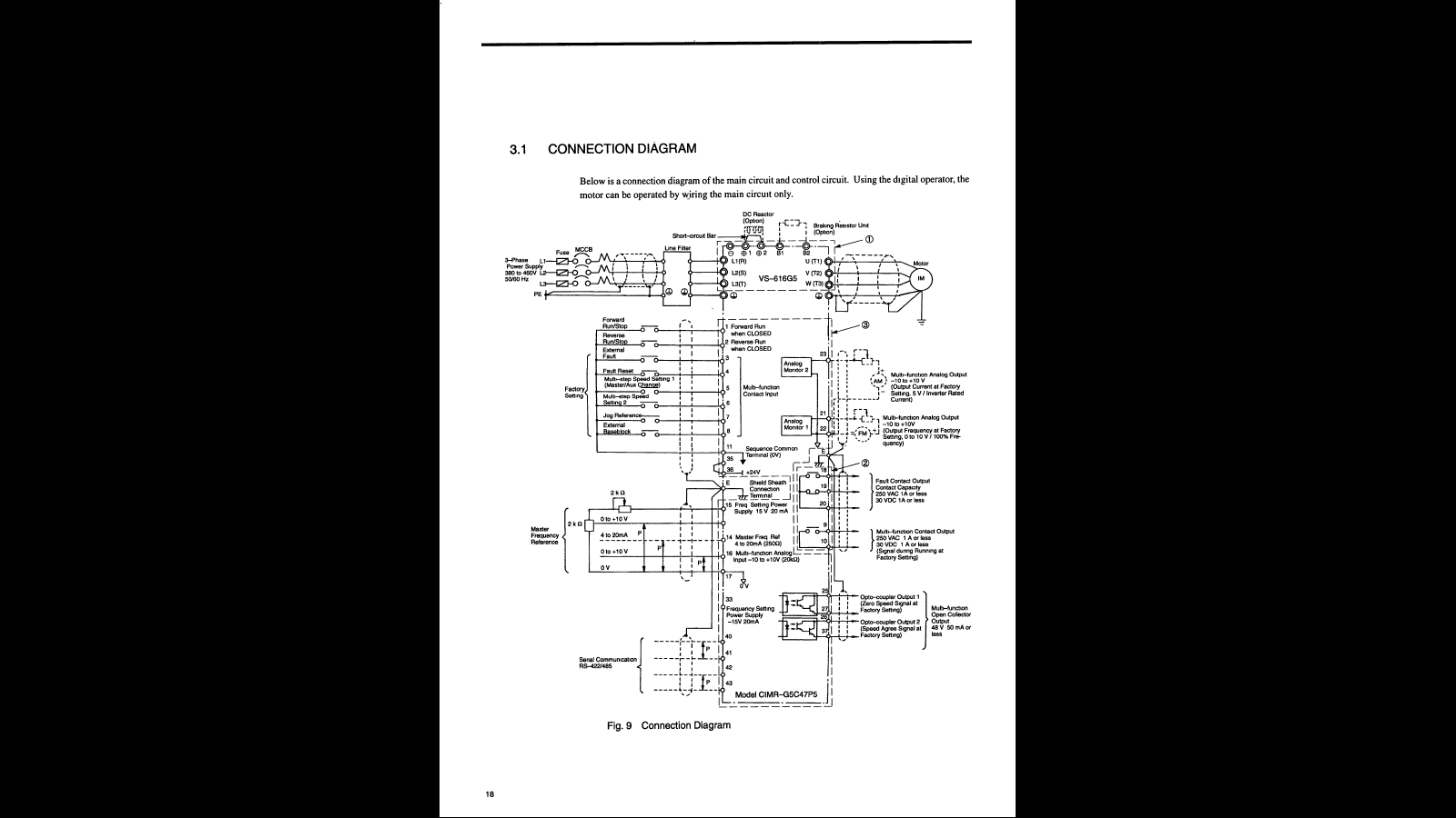

Varispeed 616G5 Diagrama de Coneccion.
intento controlar este variador, en primer lugar con grbl , tiene varios modos de operacion, intentaremos con operacion por terminales, quiere decir que mandare un tren de pulsos a las terminales de entrada. ya veremos.
